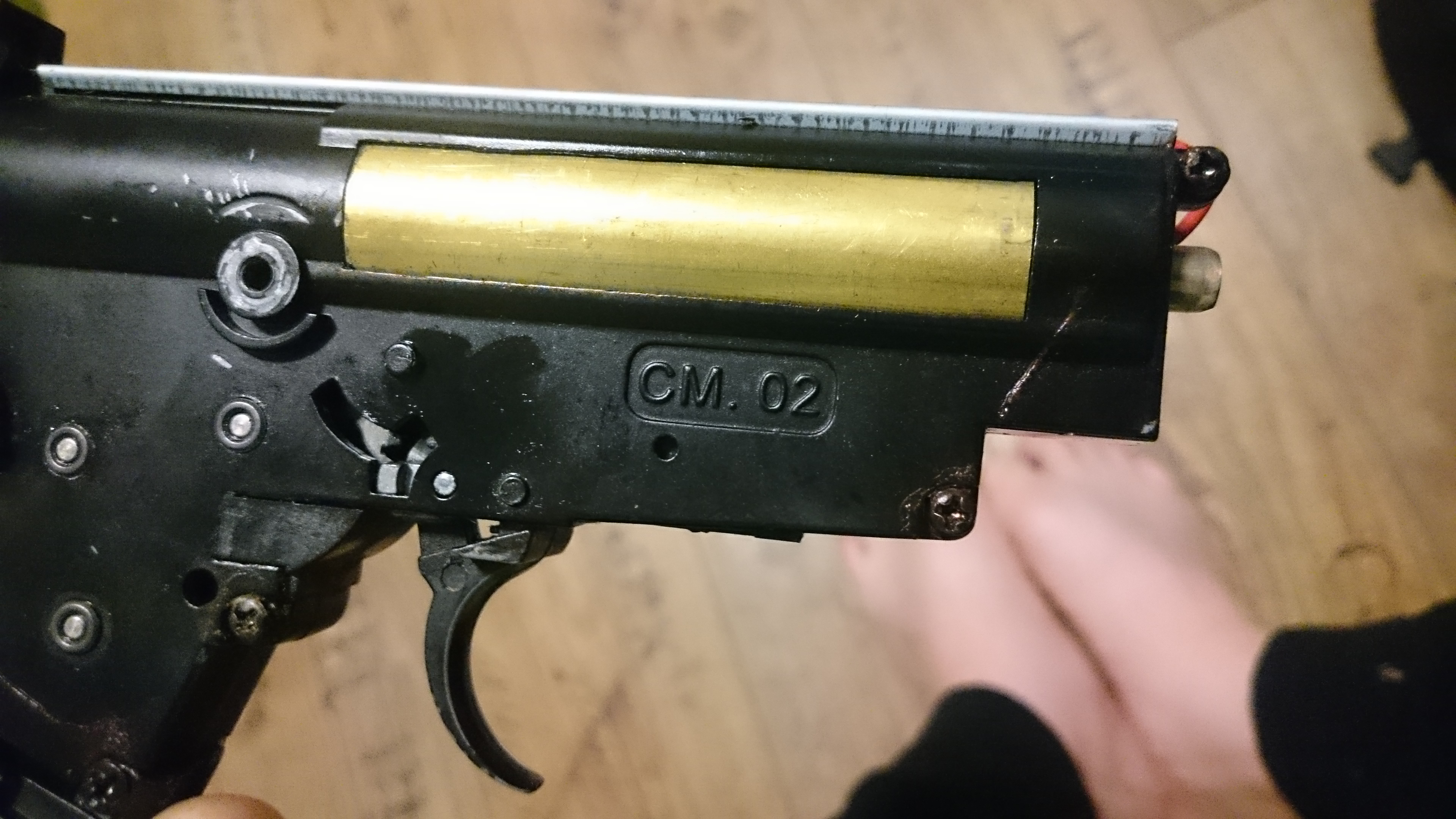

Potřeboval bych poradit ohledně mého upgradu..
Momentálně jsem úplný začátečník a potřeboval bych poradit co narvat do zbraně :D
Zbraň mám v naprostém základu a nejspíš ještě nikdy nic nebylo měněno..
Jedná se mi o dostřel zda se mi, že zbraň střílí strašně málo do dálky.. A jednou rovně poté doprava a poté doleva každá kulka si.lita jak chce a potřeboval bych tedy poradit co vše vyměnit..
Pružinu bych chtěl M130 z toho důvodu že hrávame v lese a jde hodně o dostřel a také přesnost.
Budu muset dělat i novou Kabeláž a doma si budu dělat svůj vlastní Mosfet.
Jinak předem všem děkuji za rady a tipy co vyměnit :)
Vlastně ani nevím jaký mám mech.. V cm 0.42 by prý měl být mech. V3 ale na mechu mám napsáno cm 02 což úplně nechápu..

Ako uplnemu zaciatocnikovi ti odporucam, nechaj to v zaklade.

Maximálne odmastni hop gumku, dotesni teflonovou páskou, do mechaboxu vôbec nehrab a vyber vhodné strelivo, budeš spokojný. Vyššie uvedená rada je pre začiatočníka nad zlato

Úplný začátečník jsem v upgradovani :D
Jinak hrají už třetím rokem.. A oproti klukům z teamu mi to nelita moc daleko :/
Klidně bych to dal technikovi z teamu, kterej se ve zbraních vrtá pořád, ale jen nevím co vyměnit.. Hop up gumu určitě, jen nevím jakou.. Přetesneni je samozřejmost
