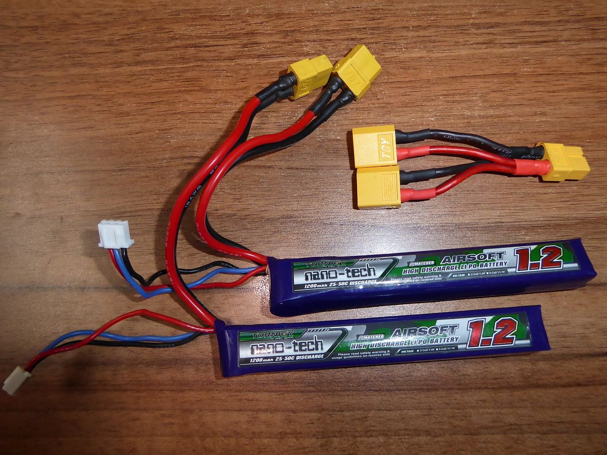

Nerad oživuji toto staré téma, ale potřebuji se ujistit o pár faktech.
Nedávno jsem se zbraní získal dva lipol akumulátory (Turnigy nano-tech 1200 mAh 25-50C) které, ale nejsou s výkonem a výdrží nic moc. Tak mě napadlo místo toho abych je střídal (až se jeden znich vybije druhým), je spojit paralelně s tím, že zvýším kapacitu.
Jak je to ale s proudem který jsou schopny dát? Je stejný nebo se taky zdvojnásobí jako kapacita?
Proč se na to ptám? Protože mám pocit, že zbraň si bere víc proudu než jsou baterie schopny dávat. Tyto konkrétně 30A trvale a 60A krátkodobě. Takže jestli si sestava bere víc jak 30A tak se baterie přetěžují. Jsou i mírně nafouklé. Nevím teda jak se o ně předchozí majitel staral, ale předpokládám, že odběr zbraně ja na ně moc. Nevím jestli se to dá nějak změřit. (Multimetr mám ale nevím přesně jak.) Proto jsem si spájel ten propoj, ale teď přemýšlím jestli to vlastně něco řeší...
LiPol.jpg [ 233.12 KiB | Zobrazeno 27464 krát ]
Pročetl jsem několik modelářských for a kromě toho, že to jde, jsem tam nic víc nevyčetl. Jinak zásady typu: spojení stejně nabitých článků, stejného stáří a kapacity jsou v mém případě dodrženy.
13 kvě 2017, 12:06

Zvysa sa maximalny odberovy prud, takze zbrani to neublizi, ak to skusis sam uvidis ako sa zmeni kadencia. Beznim multimetrom prud nezmerias, musis mat taky co zvlada merat taketo vysoke prudy alebo pouziť watmeter, alebo sa pohrat s bocnikom.

No já se rozhodně nebál, že to zbrani ublíží. Jen mě zajímalo jestli se ten vybíjecí proud zvětší zárověň s kapacitou, ale nevěděl jsem jak to zjistit.
Ten tvůj nápad s tou kadencí byl dobrej a hned jsem ho vyzkoušel.
Tak při zapojení obou (paralelně): RPS: 13 RPM: 800
Při zapojení jednotlivě to kleslo na: RPS: 10 RPM: 600
Pro srovnání jsem ještě zkusil LiPol 2200mAh 25C a chrono ukázalo RPS: 14 což znamená, že paralelním spojením získáme i vyšší proud, nicméně né dvojnásobek, protože jinak by to tu 2200mAh dotáhlo nebo i mírně překonalo.
Protože ta 2200mAh má vybíjeci proud 55A a tyto dvě v paralelním spojení by se měli sečíst na 60A. Pochopitelně čistě teoreticky.
Rozhodně jsem tímto pokusem zjistil co jsem potřeboval a děkuji za radu.
