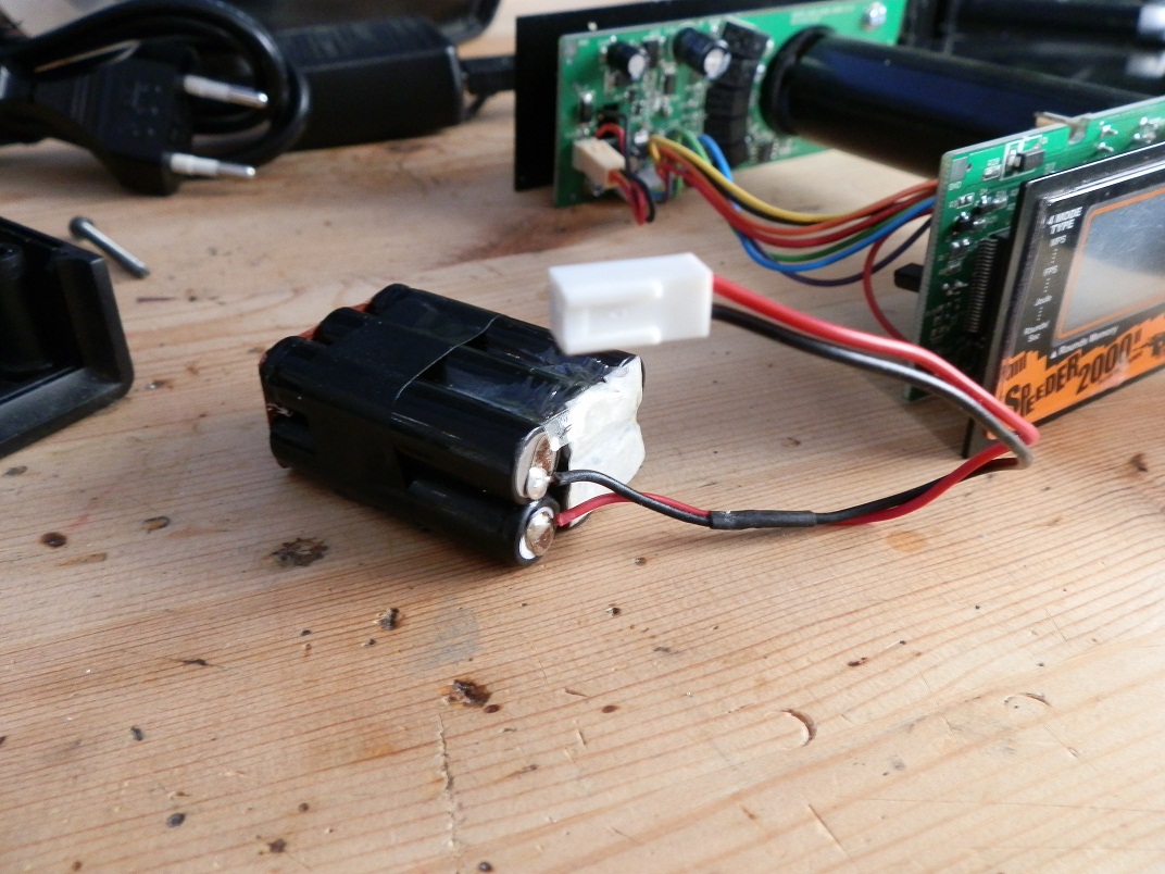

Zdravim, mám doma chrono Guarder Speeder 2000.
Nevíte, kde bych na něj mohl sehnat nový aku nebo si ho nějak udělat?
Vůbec nevím, co je to za aku. To moje je úplně v háji, teď mi to chrono funguje jen přes napájení.
Díky...

Nevíš co je to za aku? Předpokládám, že už jsi ho vyndal, tak určitě bude mít nějaké popisky, pokud ne, tak nějaké vlastnosti pomocí kterých nám ho zvládneš popsat, pokud ani to ne, nafoť ho a pošli výsledek.

omlouvám se, že to posílám tak pozdě, ale tady je ta fotka na tem můj dotaz...
P2220990.JPG [ 280.69 KiB | Zobrazeno 31854 krát ]

spočítej články a pak tam třeba můžeš dát upravenou čínskou baterii pouze s 6 články? konektor se bez problému přepájí

To vypadá na články, který se používaly ve starších notebookovejch akumulátorech, byly to normálně NiMh...podle mě by nebyl problém použít jakejkoli šestičlánkovej NiMh aku.

k tomu chronometru.....takže by tam měla jít baterka s napětím 7,2 V ?

jestli je tam fakt 6 článků, tak vlastně jo. 6*1,2.
