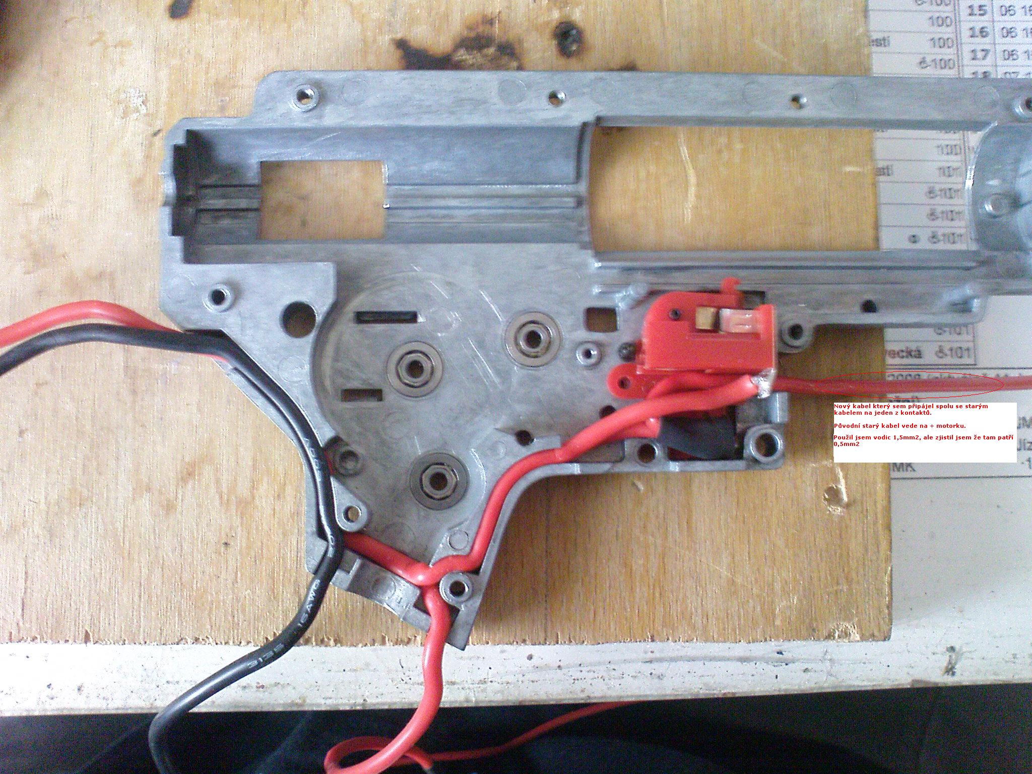

Dělám si spínání pomocí mosfetu do zbraně M4A1 RIS. Při instalaci kabeláže jsem se zasekl na mrtvém bodě, doslova jsem zamrznul.
Mám v plánu mít mosfet v predbažbí, kde mám spoustu prostoru. A baterku mám v pažbě crane-ctock.
Když jsem si zkoumal kudy mám jít kabeláží tak sem nebyl schopnej dojít na to jak ji mám udělat tak aby byla ve zbrani.
A hlavně jak ji mám vyvést z mechaboxu. Našel jsem jeden prostor ale pak sem se zasek a nemám ponětí jak mám jít dále.
Na obrázku sem zaznačil nově připájený kabel. Netuším zda jsem na dobré cestě či musím jít s kabeláží jinudy.
EDIT/ aha už se v tom orientuju...z předpažbí do těla pudou celkem 4 dráty
Kde budou 2 s tlouškou 1,5mm2 (s barvou červená), 1 bude s tlouštkou 0,5mm2 (barva červená, ten příjde napajet na jeden kontakt) a poslední bude černá 1,5mm2 ten pude k motoru a na baterku.

fet bude tam kde je baterka, jinak to u M4 nejde a je to i nesmyslné bo bys to tahal nadvakrát

Tzn. že ho mám hodit do trnu pažby?

Samozřejmě že to tak lze... ale původní kabeláž sundej úplně (a udělej z nových kabelů), protože tam nebude celá potřeba.
Dva kabely pak veď mimo mechabox, nekde kolem, ze strany kde není selektor střelby.
Mechem veď jen kabel [motor (+) ; dioda ; spínač] a [mosfet ; spínač] a [motor (-); dioda ; mos-fet].
Místo na to kolem mechu je, opatrně je vtěsnej mezi mech a tělo zbraně.

EDIT2: už psal i Sistematicx... můžeš ho mít v trnu, ale nachumlá se tam pak hodně kabelů a je problém pokud se chceš do zbraně dostat a nedáváš mezi kabely>mos-fet konektory (každá zátěž zbytečná).
Kabeláž pak musí být kvůli demontáži o kus delší aby šel mos-fet z trnu vytáhnout, tím ale ztratíš místo v trnu a crane ti pak nepůjde zasunout >> a od toho jsou ne?.

Právš proto ho chci mít v předbážbí. Už tak mě nabáví ty konektory v trnu rovnat a jestě kdyby tam přibyl Fet...No to už vůbec...

mechem protahnes maximalne 2 tlusty kabely a jeden tenky (tenky kabel muze mit i pruzez vodice 0,15qmm, coz je o hodne mensi nez 0,5qmm)
ja jsem vzdycky daval mosfet do trnu spolu s baterii, je to tak jednodussi a da se to v klidu poskladat, mas i mensi ztraty na kabelech, protoze jsou tak 2x kratsi, nemas problem pri rozborce s nicenim izolace kabelu v predpazbi kdyz se vysouva.
ale chapu, ze mit mosfet v predpazbi a baterii v crane je pro uzivatele komfortnejsi

Takže nakonec sem problém vyřešil stylem "dvakrát měr, jednou řež"....A tak nák sem to zplácal dohromady. Estě pořešit to jak provést kabeláž tělem a do trnu k baterce. Dokonce sem se sám divil že sem to zapojil správně a při spojení kontaktů se aji motorek roztočil....Na první pokus to není špatný, těď se uvidí jak to všechno bude šlapat až to složím.

v porovnání s jedním Tamyia konektorem je i 1m kabelu nic... jak píšeš, je to komfortnější... ale hlavně pak můžeš používat crane pažbu v plném rozsahu.
Kabely > mos-fet > chladič mos-fetu > konektor v trnu a s 9.6V baterkou už se nečapeš... myslím tím že pažbu už nezasuneš, a to je škoda.

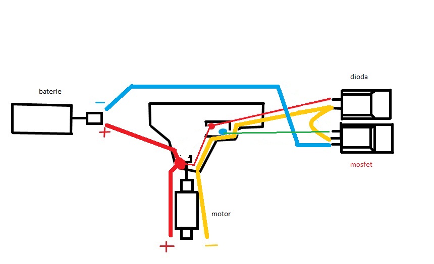

fotku mas spatne udelanou, mas obracene spinani hradla a - k baterii na mosfetu (nebo mosfet opacne mysleny, nez dioda, nemas to jednoznacne urcene). jinak elektricka pojistka je urcite dobra vec, muze ti prasknout mechanicka a i tak ti zbran nevystreli a kdyz je tam mosfet, tak se nema smysl zaobirat nad tim, ze odstranis nejaky odpor. v teto signalove ceste mas odpor kolem 300ohmu, a premostenim teto elektricke pojistky ziskas treba 1-2ohmy a to nema zadny vliv na funkcnost, ci vykon
Sistematicx píše:
A hlavne potřebuju vědět zda můžu použít ty 0,5mm2 vodiče u těch kontaktu...
musis si uvedomit, jaky ti tecou proudy v tom zapojeni. na spinani hradla mosfetu neni zapotrebi silny kabel, ale na spinani motoru ano. takze lze mit zapojene u spouste oba kabely o prurezu 0,5mm2, kdyz to udelas podle teto fotky (predelana od Mansueta, tenky kabely jsou ty 0,5mm2), obrazek v priloze
mosfet predpazbi, baterie pazba.jpg [ 46.74 KiB | Zobrazeno 43850 krát ]

Sory Jeffe, ale mám to stejně, jen sem nenapsal kde jak je fet pozicovaný, ale to už vidí z tvého schématu (předpokládám že podle něj to dělá, nebo podle Kodyaka)...
Jen sem mu chtěl ukázat, že nemusí mít všude kolem spustu kabelů :).

Jo to je možný že sem tu fotku špatně popsal. Jinak ale zapojené to mám dobře, sem to propískal měrákem a všechno bylo dobře zapojené, aji sem zkoušel zapojit na baterku a motorek se točil. Takže v zapojení problém nevidím, horší už to je s tou kebeláží jak ji tam poskládat....
Když koukám na ty návrhy kde mám vést jakej kabel tak už to v tom taky vidím. Já tam mám dany dva kabely trochu jinak. Ty vaše nákresy mi honě pomohli. Diky moc. :wink:

Vím že se tam vejdou. Šlo mě jen o to že v místě kde pastorek motoru přiléhá na motorové kolo, tak na mechaboxu je pro kabeléž vyfrérovaná taková drážka že jo. No a na nákresu sem bral v potaz kabely o tloušce 1,5 a 0,5mm a měl sem obavu že pastorek by je moh štrejchnou a potrhat (ale když vemu že v originále tam byly dva 1,5 tak když tam dám jeden 1,5 a dva 0,5 tak by neměl bejt žádnej problém.
:arrow: :idea: :mrgreen:

Když budeš mít seřízený správný přítlak (pastorek ti nebude vykukovat ven z kola) a kabely dobře usadíš, tak se jich pastorek ani nedotkne.
Kabely pokládej šikovně, nejdřív polož modrej tak, aby byl jako "ten tlustej" co nejvíc namačknutej na těle mechu, pak ty ostatní dej jakoby pod něj > směrem k motoru... bude to v pohodě, hlavně dej pozor na ten přítlak.
Mám k tomuto tématu taky pěknou stórku, když jsem dodělal silikonovou kabeláž, piplačka protože jsem to chtěl mít precizní a asi den na to rupl jeden zub na převodech (konkrétně na středovém kole) a protože ho urvalo motorový a vzalo ho s sebou, roztrhalo to právě všechny ty kabely co vedly pod pastorkem... fakt príma.
