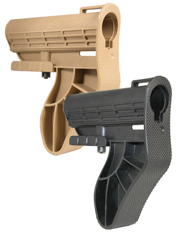

a kdo chce být cool a machrovat tak si na tu crane nalepí překladovou tabulku, přichytne nějaký lightsticky a těma dírama prostrčí špunty do uší.
mě by spíš zajímalo v čem je tahle pažba uvedená níže lepší než klasická

Nový příspěvek Re: M4 Crane Stock China
Podle mě to je myšlený pro střelbu timhle stylem: http://www.marines.mil/unit/26thmeu/Pub ... 5C-103.jpg, aby se člověku nezarejval spodní roh klasický výsuvky do ramene...
