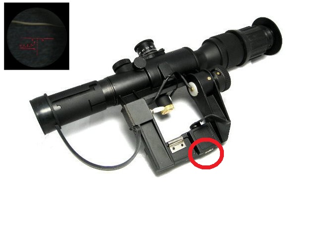

Lidi prosím jak víc přitáhnout ten utahovák na PSO optice ?
Ta optika má vůli, a to je potom takové štelování na nic. Potřebuju aby to tam chytlo pevněji. Dík
SVD-SCOPE.jpg [ 44.23 KiB | Zobrazeno 28543 krát ]
21 srp 2012, 11:18
musiš zamačknou tu stribrnou kostku co je pod to matkou, pak mužeš točit. jde to hodně blbě ale stači kousek
