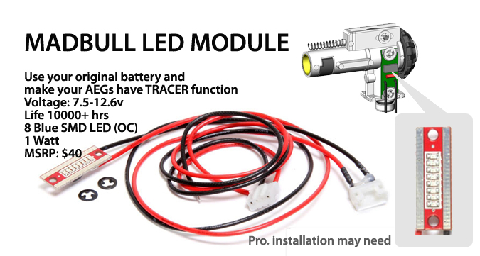

A čo tak nasvetľovací modul pre hop-up komoru.
Myslel si toto ?
Ak by sa to zmestilo, mohlo by to byť fajn. Hlavne v CQB kde tlmič predlžuje zbraň....

Díky za odpovědi...No špatný to asi nebude,ty ledky mají dost velikej výkon...a v ak74 je místa nad mecháčem dost...

No tak že nám nezbývá než samo domo? Chytáme se jako tým na Night Ops na Prostějovsku a ty nasvětlovací kule je dobrej nápad. Teď ještě jak třeba upravit zásobník - dát tam 3 ledky by nebyl problém + 1,5V článek přidelat na zásobník. Jaké třeba ledky na nasvícení použít? Klasika Bílé nebo třeba modré? - V tomhle jsme totální lajk jen tak uvažuju.

Kluci od RGJcek maj normalne upraveny hopkomory s navrtanejma dirkama a vsazenejma ledkama, neni to nic extra hroznyho to udelat ....

No určite bych vrtal do hopkomory... To radeji zkur.. ten zásobník než komoru za 700 stovek

Jenže ono i ty "origo" nasvětlovací zásobníky jsou vcelku naprd, natož potom homemade řešení. Kdybych nad tim nestrávil několik odpolední, nedokurvil kvůli tomu tlačák za dvě kila a součástky za další stovku, nevystřílel půl pytle nasvětlovacích kulí pánubohu do oken, následně si nekoupil přesně tuten zásobník a nezjistil, že je prakticky stejně na hovno jako ten mnou vyrobenej nesmysl, tak to neřikam. Pokud nechceš riskovat zmrvenou komoru, kup si nasvětlovací tlumič, nebo se na to vykašli, ono stejně jedinej hlavní účinek nasvětlovací munice je prozrazení pozice střelce a navedení veškerý nepřátelský palby na něj :D
