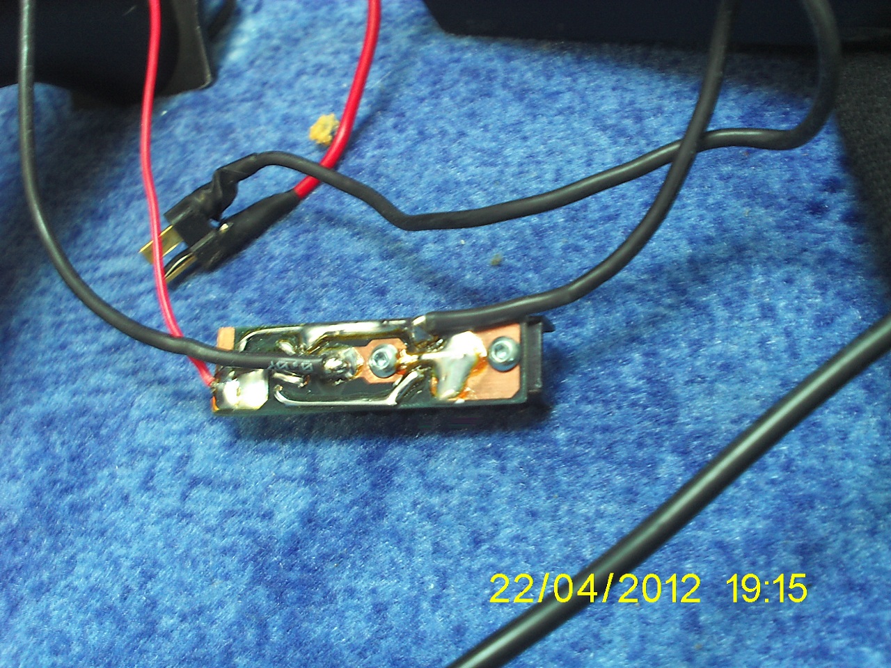

Zdravim, chtěl bych se zeptat co je tohle za mosfet...nikde jsem ho nenašel. Jen ten Jeffuv je dost podobnej, ale není to přímo on.
Díky za odpověď.

tohle neni moje prace, tipuji:
http://www.airsoftguns.cz/detail.php?&id=1688
