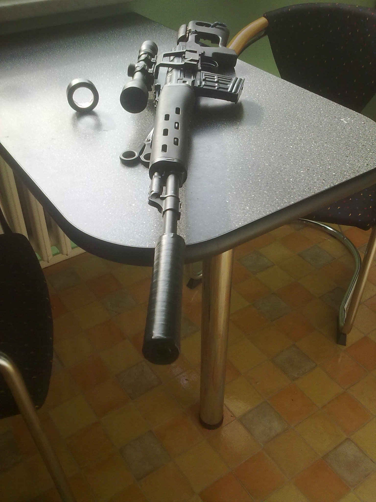

Co na to říkáte?
140520131887[1].jpg [ 399.27 KiB | Zobrazeno 43550 krát ]

Ta vysoká montáž rve oči. A to černé dildo olepené izolačkou na hlavni má nějaký účel?
M4A3 Bushmaster goo.gl/zfPfw

tak na menší jsem zatím nenarazil. Jen na origo optiku a na tu zatím nemám prachy nebo tu ruskou montáž a ta je taky dost drahá. vím, že tlumič na svd, je dost prasárna, ale mě se to zdá lepší :-)

Veď čínsku PSO-1 nie je problém zohnať už za pomerne obstojný peniaz (ako pre koho). Ja by som na Dragunova nič iné ani nikdy nerval.
