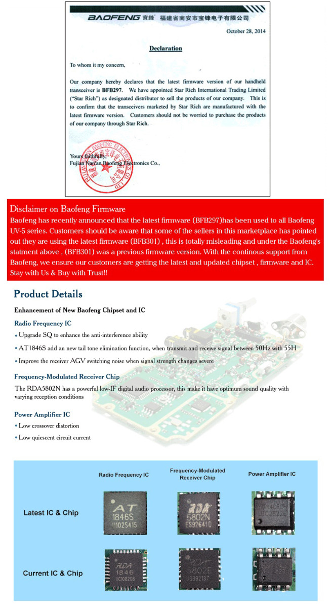

S tou chybou fw - jedná se pouze o vysílačky koupené u nás v čr - nevím proč nevím z jakého důvodu.. Každopádně pokud beep vypneš - vysílačka přestává fungovat dokud jí nerestartuješ (vypnout zapnout) - poté ale funguje normálně ale, při každé změně frekvence musíš vysílačku restartovat. |Ono to není kritická chyba ale prostě obtěžuje.
Já teď koupil modernizovanou verzi Baofeng UV-5R s "černým displejem" a jinou anténou kolegovy v týmu. Nová verze má krom zmíněného jiného displeje (mimochodem paráda!) i nové hlavní čipy (viz příloha) - programování ale funguje s původním programem bez problémů.
Zatím jsme jí moc netestovaly tak uvidíme. Docela mě zajímá i to, zda již bude korektně ukazovat stav nabytí baterie a délka výdrže, jelikož i na napájení je nový čip. No popravdě původní Baofeng vydržel na orig baterii fakt dost dlouho!
NEW_NEW_BFchip.jpg [ 243.84 KiB | Zobrazeno 202702 krát ]

od posledního příspěvku zde uplynul již nějaký čas, tak se chci zeptat, zda se vysílačce Baofeng UV-5R dostalo nějakých změn co se týká firmwaru? Dále jsem na aliexpressu našel vysílačku, kde píšou, že výkon byl zvýšen na 8W https://www.aliexpress.com/item/BaoFeng-UV-5R-8W-Walkie-Talkie-UV-5R-Professional-8W-CB-Radio-128CH-VHF-UHF-VOX/32801667145.html?spm=2114.search0604.3.91.66a3281dAGUywy&ws_ab_test=searchweb0_0,searchweb201602_1_10152_10151_10065_10344_10068_10342_10343_5722611_10340_10341_10696_5722911_5722811_5722711_10084_10083_10618_10304_10307_10820_10821_10302_10059_306_100031_10103_524_10624_10623_10622_10621_10620_5722511,searchweb201603_1,ppcSwitch_3&algo_expid=40a3bea0-bc96-4da3-8824-1defcebea5c7-14&algo_pvid=40a3bea0-bc96-4da3-8824-1defcebea5c7&priceBeautifyAB=0, tak se chci zeptat, zda se tomu dá věřit, zda je vůbec nějaká možnost takový výkon u nás využít, či zda je to k ničemu a stačí základních 5W. Dále se chci zeptat, zda někdo neví, jestli se na trhu neobjevila nějaká nová lepší vysílačka za podobné peníze? Všechny zdravím a děkuji a za případné odpovědi.
