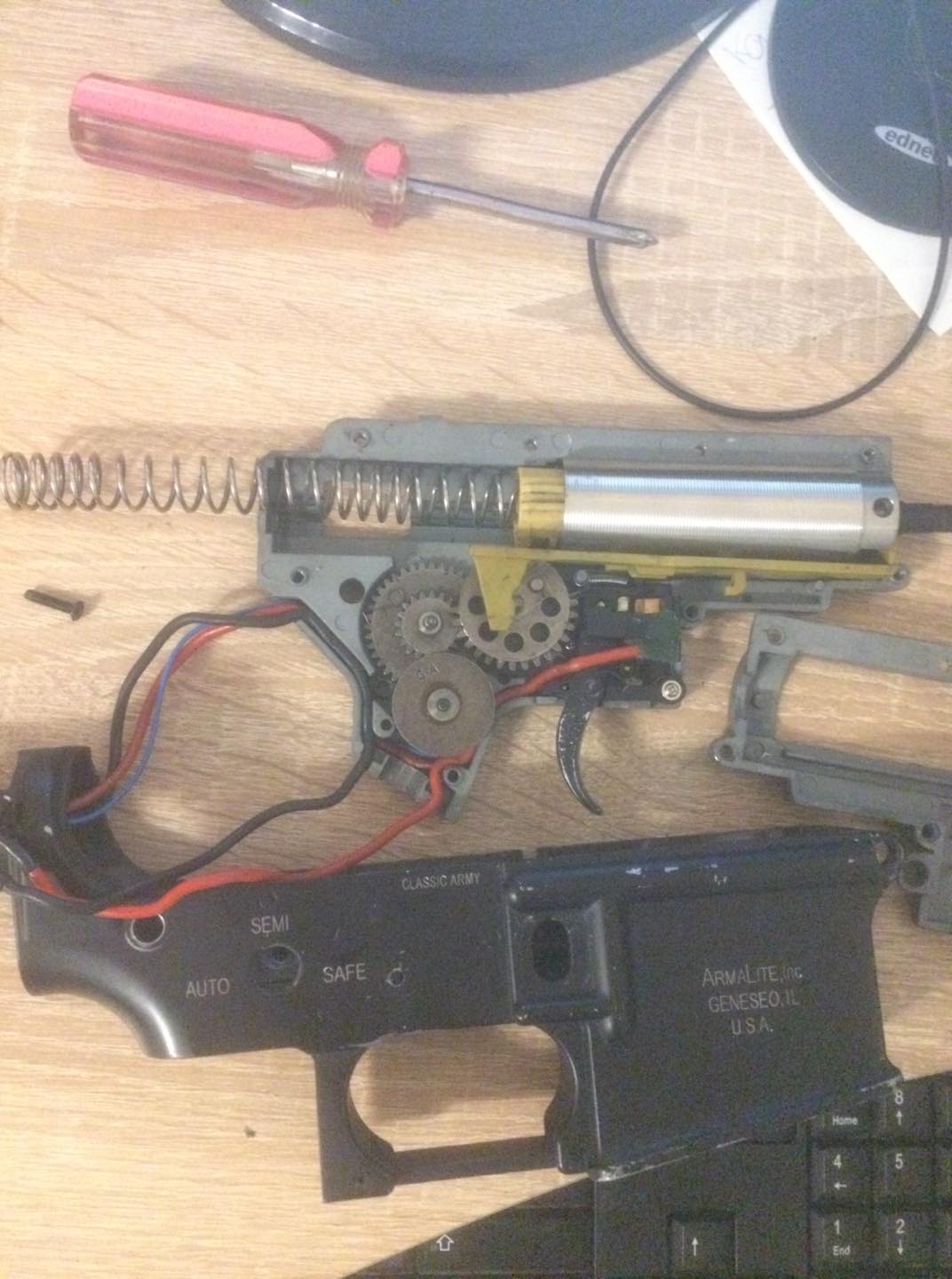

Jelikož jsem baterku dostal až týden po,tak jsem zjistil při připojení, že zbraň nestřílí v první řade jen cvakal motorek a nic se nedělo. Po rozmontování jsem zjistil,že píst byl celou dobu v zadu a mel stlačenou pružinu. ( posílám fotky do přílohy při prvním rozdělání) Podle mě byl píst v háji, tak jsem objednal "Precizní píst s ocelovým hřebenem, SHS" + shs hlavu pístu.

No Pôvodnému piestu podľa foto nič nieje. Chcelo by ho len poriadne očistiť vyutierať a namazať, takisto hlava piestu. Ak je to takto zaprasené všetko tak by som to komplet všetko z mechaboxu odmastil, vyčistil, vyutieral, namazal znova a zložil. Podotesnoval teflonovou páskou čo treba, prípadne vymenil O krúžok na hlave piestu (Podľa foto tam nemáš tušim žiadny). Z videa ťažko poznať ten zvuk po. Môžu to byť aj BBčká čo hrkocú v plechovom točáku. Ale taktiež to znie ako keby ti tam chýbal antireverse.
Teraz pozerám že podľa foto ti tam tá zarážka spätného chodu chýba, taktiež pružinka na ramienku trysky. Piest s celooceľovým hrebeňom čo si tam dal je zbytočný overkill na základ a je zbytočne ťažký :)

Nezabudni na ten O-krúžok na hlave piestu. Zdá sa že ho tam vôbec nemáš a ak máš, nezaškodila by mu aj tak výmena. Ešte potom odfoť dorazovú gumu hlavy valca. Hlava piestu je totiž tvarová a ak máš doraz na hlave valca rovný tiež to nebude ono. Poriadne vyčisti aj nos hlavy valca zvonku aj zvnútra, taktiež trysku a vyčisti aj hlaveň a skontroluj aj hop up gumu atď. Keď už sa v tom vŕtaš nech to máš všetko tak ako treba. U zbraní z druhej ruky nemáš nikdy 100% istotu o tom čo tam predošlý majitel dal.
