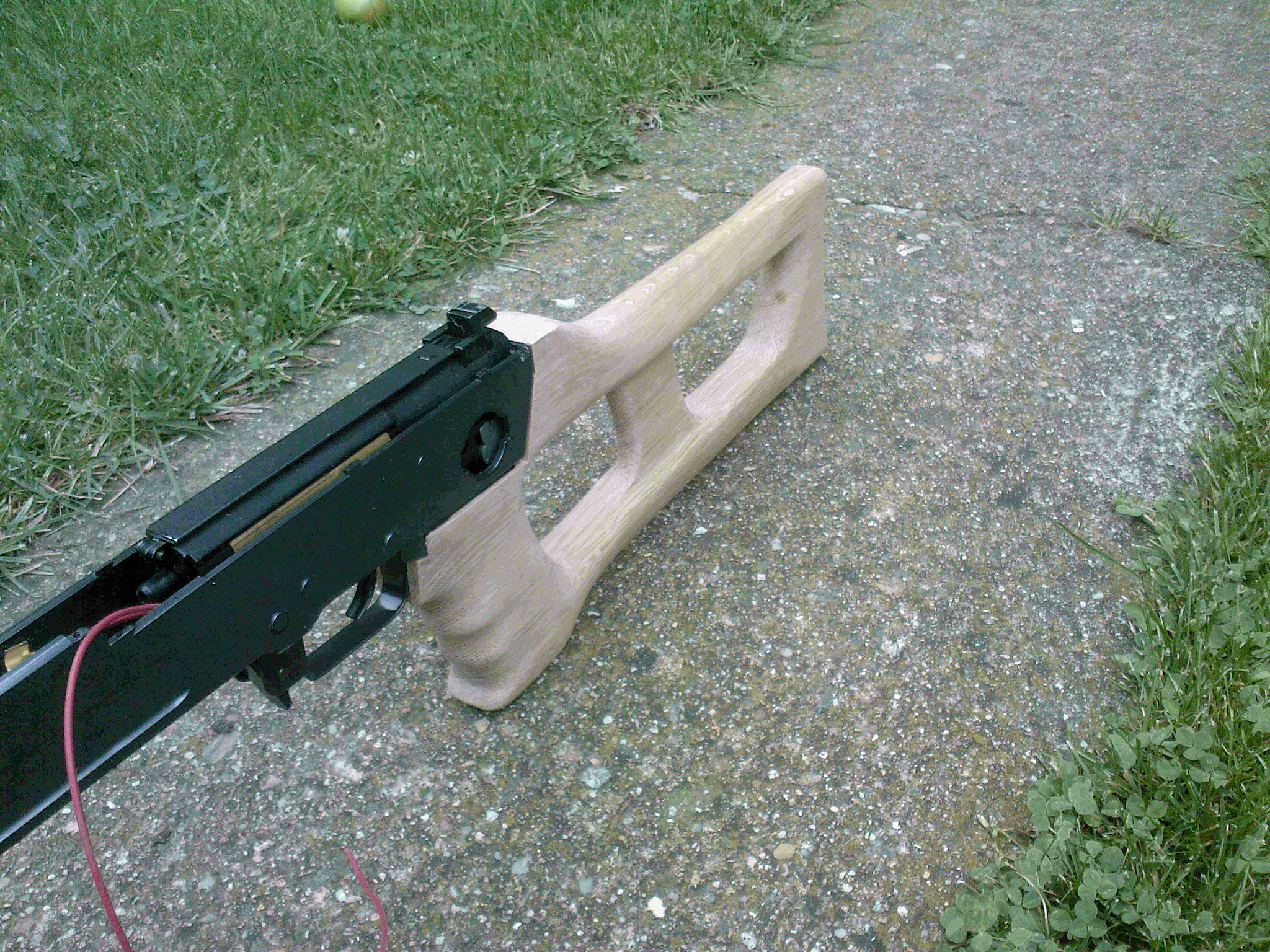

Tak tady mám svůj další postup, dneska jsem udělal dřevěnou pažbu + jsem začal hloubit komoru pro motorek což je asi nejnáročnější. Zítra bych měl dodělat tu komoru a začít dělat konečnou úpravu.
Foto875.jpg [ 484.36 KiB | Zobrazeno 28699 krát ]
Foto878.jpg [ 564.25 KiB | Zobrazeno 28699 krát ]
30 srp 2011, 18:47
nějak ti tam překáží uchyt sklopky ne ?

Tak tady je další postup, kompletně obroušená a vyrovnaná pažba s hotovou komorou pro motorek což bylo ze začátku docela oříšek.
Foto888.jpg [ 505.75 KiB | Zobrazeno 28620 krát ]
Foto889.jpg [ 452.25 KiB | Zobrazeno 28620 krát ]
Teď příjde na řadu nastavec na zásobník, předpažbí a nakonec hlaveň.
