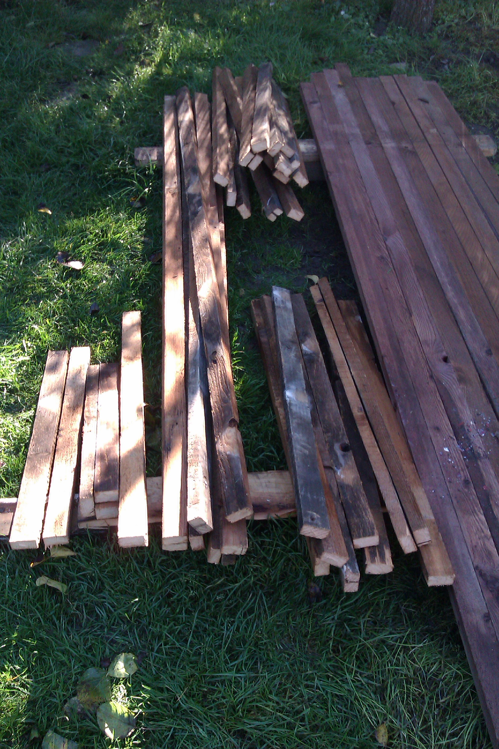

mal som trochu času , aj nejaký materiál sa mi na dvore "vyskytol" tak som zbúchal dokopy steny : Příloha:
IMAG0010.jpg [ 1.18 MiB | Zobrazeno 70168 krát ]
IMAG0013.jpg [ 1.14 MiB | Zobrazeno 70168 krát ]
IMAG0016.jpg [ 812.84 KiB | Zobrazeno 70168 krát ]
Finálnu fotku zo sieťovinou som zabudol spraviť tak aspoň video : http://www.youtube.com/watch?v=i9pBQPKzy1E

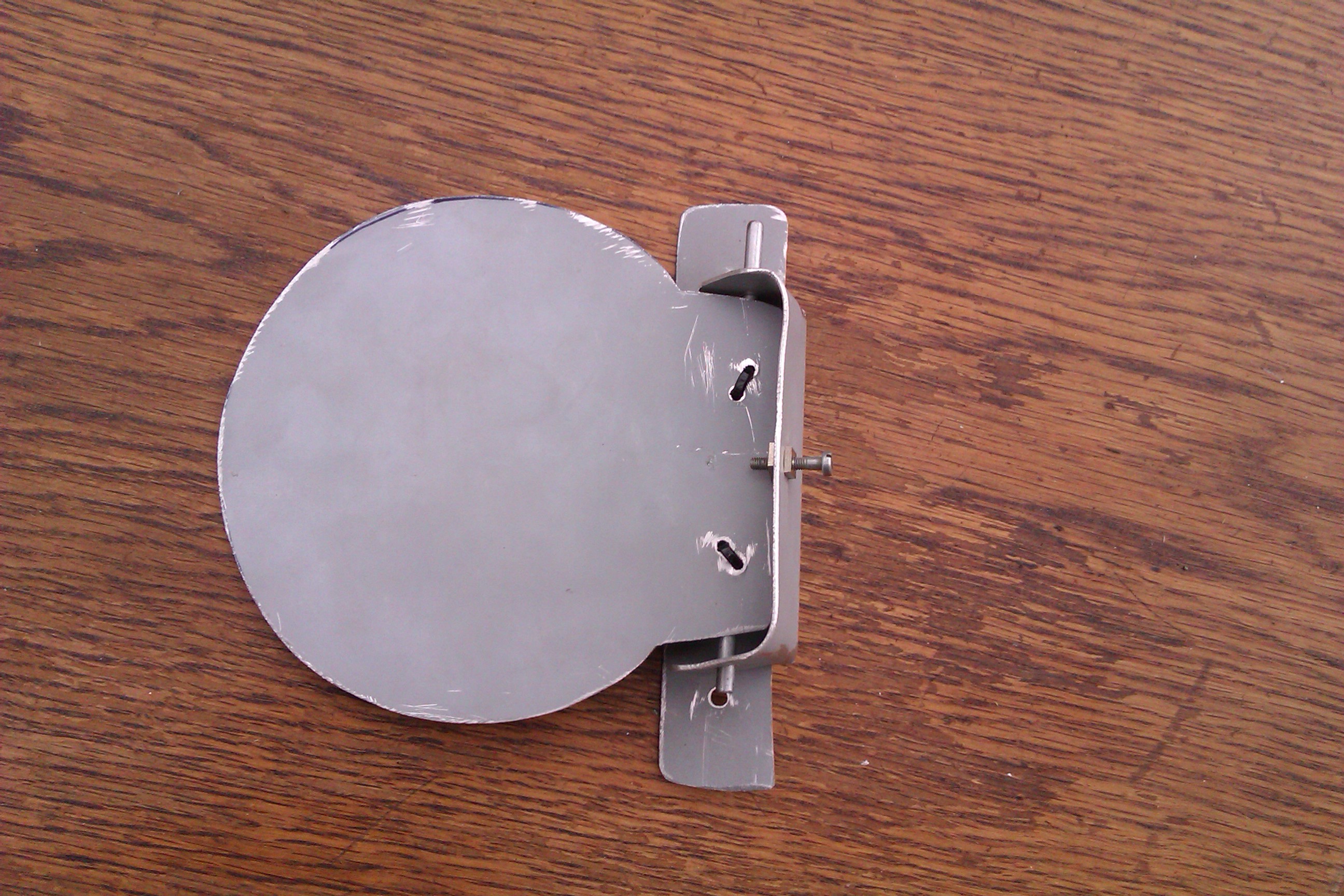

Chcel som kúpiť minipoppers na airsoft IPSC, ale tie ceny sú nehorázne. Najlacnejšie mi núkali po 20 EUR za kus. Tak som si to vyrobil vo vlastnej réžii (keby mal niekto záujem nech sa mi ozve). Poppers sú z pozinkovaného oceľového plechu hrúbky 1,2 mm, podstava má hrúbku 5 mm.
popper_2a.jpg [ 32.38 KiB | Zobrazeno 63328 krát ]
popper_1a.jpg [ 34.44 KiB | Zobrazeno 63328 krát ]
