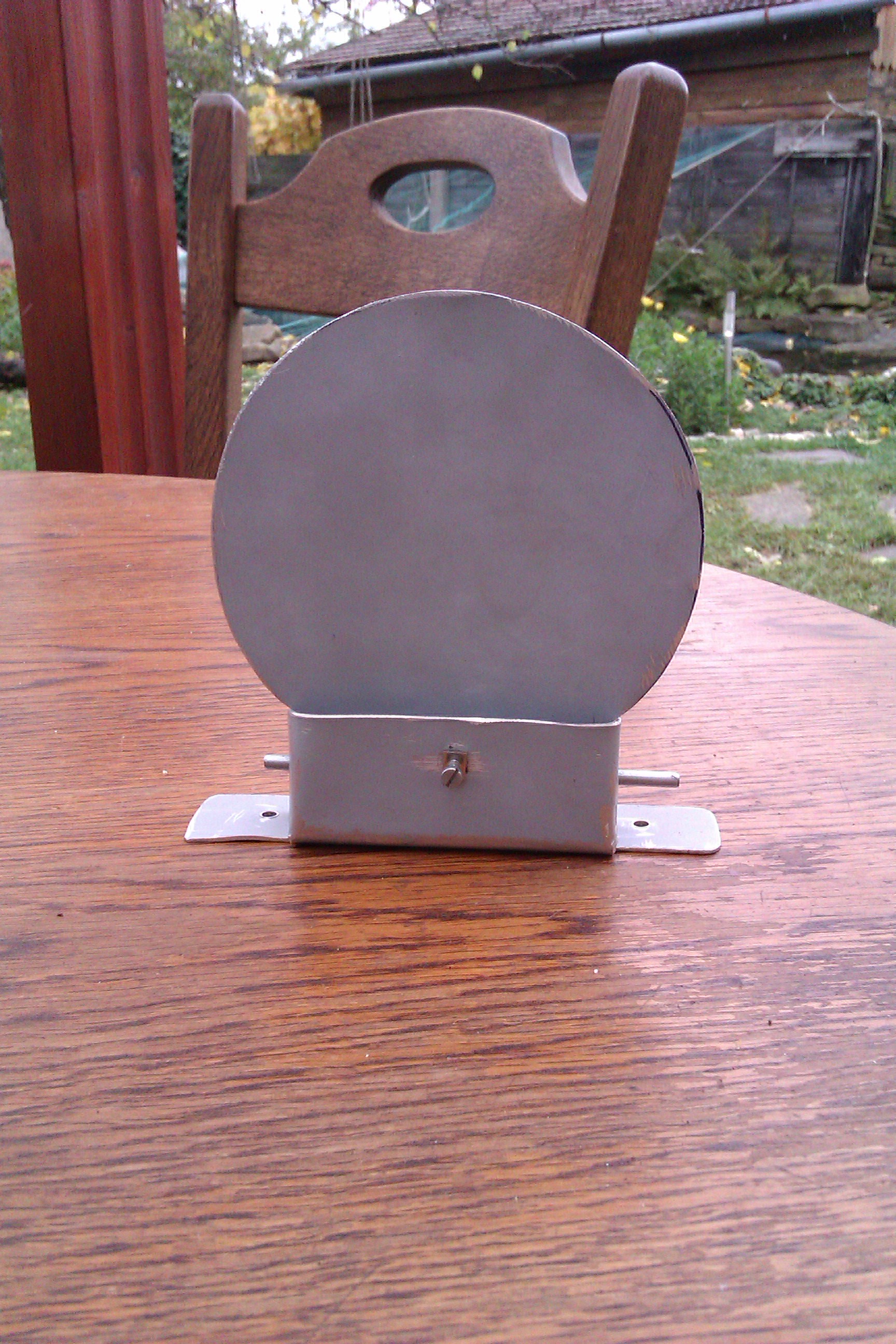

K tej výrobe terčov. Papierové terče sa neoplatia vyrábat. Jeden terč stojí cca 0,20 - 0,25€ (nemyslím predajne kde je to aj raz tak drahé). Takýto terč vydrži cca 100-200 zásahov. Takže, vyrabať nedoporučujem.
Čo sa týka kovových terčov, to už je zložitejšie. Momentálne testujem vlasnu konštrukciu, poper cca 1,5 mm hrúbka, úplne postačuje a ešte ide zvaliť aj pod 1J energiou. Či to bude aj seriovo vyrábané zatial neviem povedať s istotou.
Tu je napríklad terč od DAA

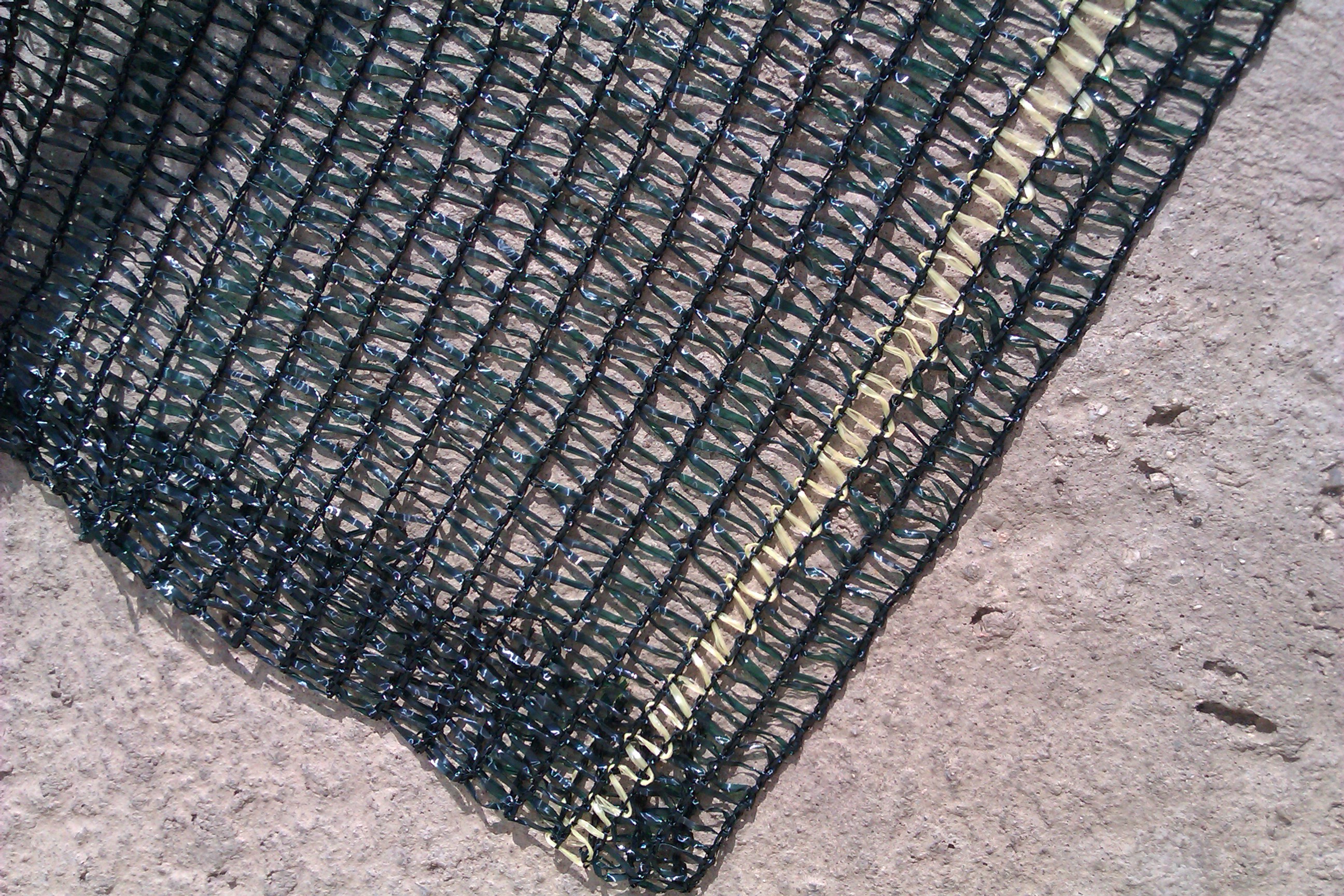

Taky řešíme plachty nebo sítě na zástěný a je třeba myslet i na takové věci, jako viditelnost přes tu zástěnu.....
Je mi jasné, že mi tady spousta střelců namítne, že když není vidět přes zástěny, je to lepší, protože závodník ma větší realističnost, ale je třeba myslet i na diváky závodu, pro které to nebude moc atraktivní, když pípne timer a závodník jim zmizne někde za plachtou a oni neví, co se děje.
Takže my se chceme přiklánět k nějakým těm sítím, teď je otázka, jak moc jsou průhledné. Ty plachty bych viděl, jako ideální dopadovou plochu v prostorách, kde musíte uklízet, tělocvična apod.,....:)

Mám už doma tútu http://www.fastrade.sk/foto.php?foto=pi ... _10005.jpg , má 42% priepustnosť svetla a myslím že to je dosť priehľadné ( bral som len 15m2 na skúšku ako sa s ňou bude pracovať)
Zajtra ti hodím orientačné foto nech nekupuješ mačku vo vreci :D
EDIT: skúsili sme použiť už aj Jutové vrecia ktoré sú úplne nepriehľadné , ale je tam komplikácia že sa ťažšie zháňajú , sú výrazne drahšie , ak zmoknú tak aj dosť ťažké ( úplnu neprehliadnosť si musí každý prehodnotiť ako mu vyhovuje)

no je to dosť priehľadné , možno potom neskôr skúsim objednať ešte aj tú 61% verziu a dá sa to skombinovať (priehľadná/nepriehľadná stena pre niektoré prekážky)

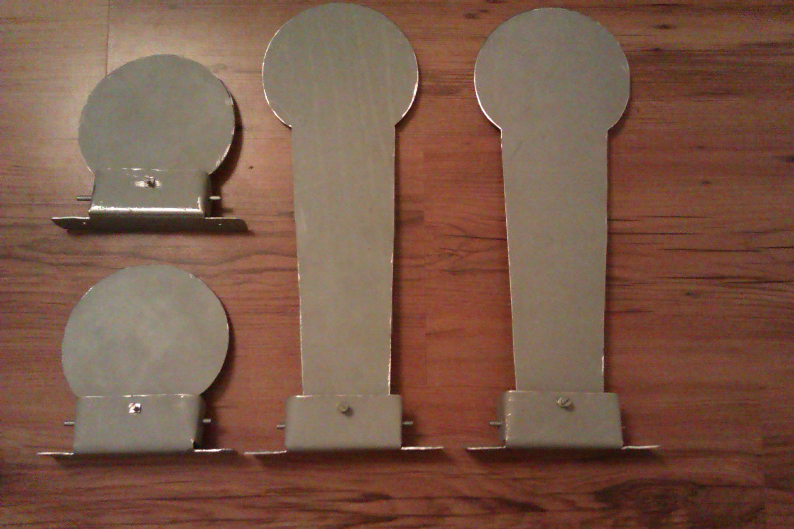

Aby to tu neviazlo tak pridám zas niečo nové :
Kedže sa mi opäť doma objavil nejaký materiál tak som viac menej skopíroval popríky čo už máme ale tento raz sú z hliníka , zatiaľ len prototyp ale upravím niektoré detaily a spravím zo 10 :lol: :lol:
IMAG0024.jpg [ 747.78 KiB | Zobrazeno 68342 krát ]
IMAG0021.jpg [ 1023.98 KiB | Zobrazeno 68342 krát ]
IMAG0022.jpg [ 989.21 KiB | Zobrazeno 68342 krát ]
IMAG0023.jpg [ 1020.22 KiB | Zobrazeno 68342 krát ]
ak by si ich niekto chcel vyrobyť potom nahodím rozmery ....
Odoláva aj silnejším zbraniam našťastie , ak by Vás napadli nejaké vylepšenia tak sem s nimi.

Tak som sa im dnes venoval trošku a vznikli ďalšie : Pri vysokých bude potrebné upraviť podstavec aby dokázali bez dlhého dolaďovania stáť na zemi aj bez prichytenia kolíkmi / klincami , ale inak celkom bezproblémová výroba + sem tam ma napadne ešte nejaké zlepšie

Chcel som kúpiť minipoppers na airsoft IPSC, ale tie ceny sú nehorázne. Najlacnejšie mi núkali po 20 EUR za kus. Tak som si to vyrobil vo vlastnej réžii (keby mal niekto záujem nech sa mi ozve). Poppers sú z pozinkovaného oceľového plechu hrúbky 1,2 mm, podstava má hrúbku 5 mm.
popper_2a.jpg [ 32.38 KiB | Zobrazeno 61668 krát ]
popper_1a.jpg [ 34.44 KiB | Zobrazeno 61668 krát ]

Příspěvek Re: Stavba Stage-ou / výroba terčou a prenosných stien
Též nabízím cca za 120,- Kč jemně stavitelné :D
